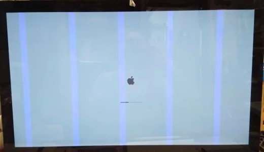

Bonjour le forum,
Un sérieux pépin avec mon fidèle iMac mi-2011 m’amène aujourd’hui.
J’ai fait une recherche rapide et un cas qui me semblait similaire sur le forum est sorti et je crains bien que son heure soit venue…
J’étais bêtement en train de faire une analyse avec Malwarebytes et avec une appli de radio quand tout-à-coup, écran noir et un bruit de « tonk, tonk, tonk » en boucle. Je redémarre au bouton, et là, un écran rayé de jaune avec pomme et barre de progression mais vers mi-course, écran gris, écran noir, le « tong » et ça repart en boucle.
Au bout de 6 fois, j‘ai éteint.
Je mets une photo.
Est-ce que Malwarebytes peut être en cause ou est-ce un souci avec le matériel, ce qui me semble évidemment plus probable ?
Merci d’avance pour toute réponse !

Je fais le redémarrage avec pomme+R, mais après l’écran pomme rayé j’ai encore l’écran gris et il ne se passe rien du tout. Je fais le Hardware test, ça commence avec toujours l’écran rayé. Ça n’avance pas d’un pouce, la barre de progression pour le test mémoire annoncé de 3 minutes, reste au tout début. :(
:edit
Ah, ça y est ça avance !
« Aucun problème détecté » je lance un test étendu. Il y a quand même une bande verticale bleue sur l’écran.
Cette bande de couleur différente me laisse penser qu’il y a peut-être bien un souci de carte graphique, ou quelque chose comme ça. Apparemment le test étendu prend beaucoup plus de temps donc patience…

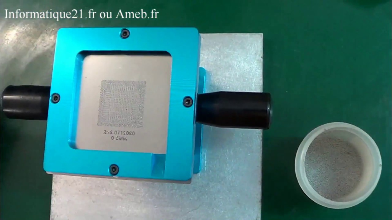

Sinon, la carte graphique se remplace.
Là, sur la vidéo qui suit, ils la répare, et çà me parait bien compliqué et ça demande de l'outillage.
La vidéo au début montre l'écran de l'i-mac, un peu comme le tien, rayé bandes bleues.
Faudrat sans doute se tourner vers un pro.
