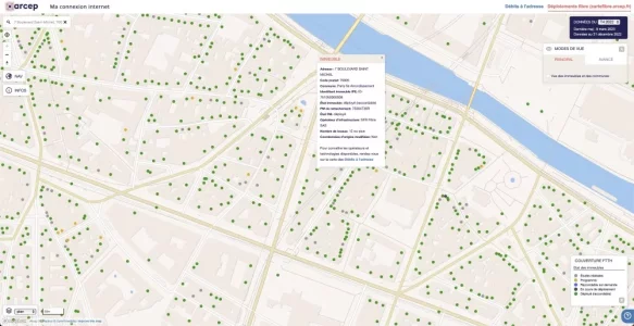

Le mieux est d'utiliser cette carte et de taper l'adresses ou on va résider... https://cartefibre.arcep.fr/index.h...mal&legende=true&filter=true&trimestre=2022T4 ...et officiellement en France il y a ceci qui est l'Arcep... https://www.arcep.fr/cartes-et-donnees/nos-cartes ... ;)

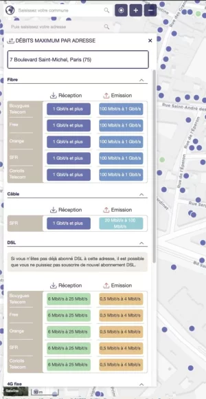

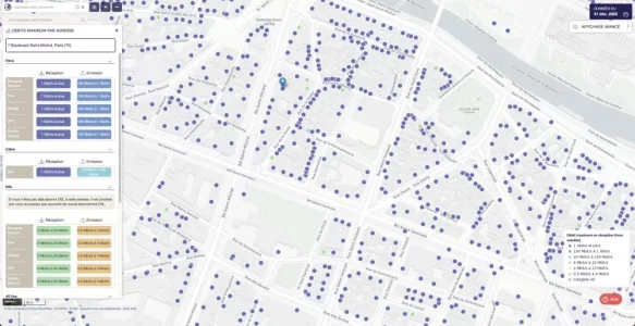

C'est bien pour ça que je mentionne la carte de l'Arcep, toutes les adresses éligibles à la fibre ou déjà raccordées sont mentionnées. Petit exemple...
...un clic sur Débits à l'adresse et...
...la réduction des images dans les forums peuvent gêner, mais plus précisément...
