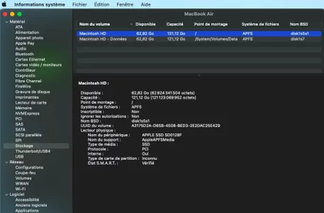

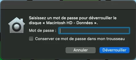

Je viens d’acheter d’occasion un MacBook Air de mi-2013 (Intel bi-cœur i5 1,4GHz) qui a été préalablement mis à jour sur macOS Big Sur (11.2) et réinstallé. J’ai deux soucis avec, que je soupçonne d’être liés entre eux :
  1. À chaque ouverture de session, une fenêtre pop-up s’affiche, me demandant de saisir un mot de passe pour déverrouiller le disque « Macintosh HD - Données ». Aucun des mots de passe en ma connaissance (iCloud ou utilisateur) ne fonctionne. Le seul moyen de se débarrasser de cette fenêtre qui plane au premier plan est de cliquer sur « Annuler », mais la fenêtre reviendra immanquablement lors de la prochaine ouverture de session. Comment m’en débarrasser définitivement ?
  2. Je ne dispose que de 62,82 Go d’espace libre alors que le disque SSD fait plus de 120 Go et que je n’ai enregistré que quelques documents à peine (quelques Mo tout au plus). Je veux bien que l’OS prenne de la place mais là ça me semble beaucoup. Comment maximiser l’espace de stockage disponible ?
Vous trouverez en pièces jointes trois captures d’écran montrant la fenêtre pop-up ainsi que les informations de stockage.

Je pense que tu traines les restes d'une ancienne installation mal effacée. Tu devrais tout réinstaller à neuf en repartant d'une clé USB bootable, suivant ce guide : https://support.apple.com/fr-fr/HT201372

Je viens de suivre le guide pas à pas, mais cela n’a strictement rien changé. Peut-être fallait-il formater ou effacer les espaces de stockage au préalable ? Après réinstallation de Mac OS j’ai retrouvé le même profil utilisateur, le même bureau... rien n’avait changé. Si vous avez une idée du problème ou de ce que j’ai pu louper merci de me l’indiquer.

Oui il faut effacer le disque avant de réinstaller macOS, sinon il garde tout l'existant :
  1. Lancer Utilitaire disque depuis la fenêtre aux 4 utilitaires
  2. Choisir "Afficher tous les lecteurs"
  3. Sélectionner la racine du disque
  4. Effacer en choisissant Schema GUID / Format APFS
  5. Quitter l'utilitaire de disque et lancer l'installation de macOS

C’est parfait, l’opération a fonctionné, j’ai maintenant 101 Go d’espace disponible et plus de fenêtre intempestive !
