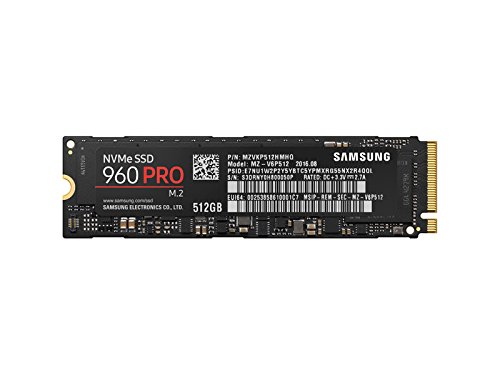

Est il possible d'utiliser un bon SSd NVMe comme celui ci sur un Hackintosh?
Si quelqu'un à réussi la manip je suis intéressé.
