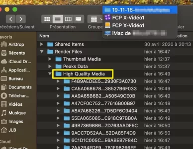

Ce qui pèse dans une bibliothèque, ce sont les dossiers 'Original Media' qui contiennent les rushes de chaque Evénement s'ils sont stockés dans la bibliothèque, et surtout les dossiers 'Nom de l'Evénement/Render Files/High Quality Media' liés à chaque projet et pouvant compter des dizaines, voir des centaines de Go.
Il te suffit donc de contrôler le contenu de ces derniers avec la commande idoine de FCP X, ou en ouvrant la bibliothèque et en mettant à la corbeille leur contenu.
