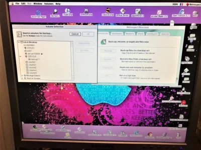

Bonjour tu peux aussi utiliser Retrospect 5 , il permet de faire toute sorte de sauvegarde (même sur un NAS en afp ca marche très bien ) cd, dvd, fichier DD , et permet de cloner à l'identique le DD sur un autre . ci dessous sur mon vieux powermac 4400

La solution Retrospect 5 me plait assez avec se possibilités . Mais néophyte déclaré et reconnu, je ne comprends pas la note:(même sur un NAS en afp ca marche très bien ). D'où ma question: quelles sont traduction et mise en oeuvre de ces termes sur le G3 ?
