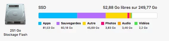

Hier j'ai supprimé deux sauvegardes qui prenaient beaucoup d'espace (dans la catégorie "autre") sur mon ordinateur. Une a été supprimée mais lorsque j'ai supprimé la seconde, elle a disparu mais la place qu'elle prend sur l'ordinateur est toujours là. Elle est passée de la catégorie "autre" à la catégorie "sauvegardes" sur mon espace de stockage (la catégorie sauvegarde n'existait pas avant).
Comment faire pour l'effacer ? Merci d'avance pour votre aide.

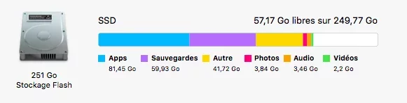

UPDATE : Je viens de me rendre compte en supprimant quelques photos que tout ce que je supprime à présent va dans sauvegardes. De l'espace en plus est d'ailleurs pris dans d'autres catégories (les deux captures ont 20min d'écart). Je ne comprends pas d'où vient cet espace pris en plus (dans apps, sauvegardes, autres). Comment faire pour supprimer définitivement les fichiers ?

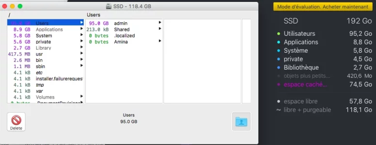

Je viens de télécharger omnidisk mais il ne me trouve pas la même chose que DailyDisk (cf capture) :
Du coup ne je vois pas ce que ça pourrait être

Tu as 74,5 Go d'espace caché.
Je ne sais pas comment préciser ce point avec ODS que je ne connais pas. D'autres membres pourront éventuellement t'aider.
Mais, si tu le souhaites, on peut vérifier via le terminal. Pour cela, il faut désactiver le SIP.

Je viens de faire ce que vous avez dit tous les deux
J'ai obtenu cela
sudo du -sh ~/*
49M    /.DocumentRevisions-V100
  0B    /.DS_Store
  0B    /.file
2,0M    /.fseventsd
38M    /.MobileBackups
482M    /.Spotlight-V100
  0B    /.Trashes
  0B    /.vol
8,2G    /Applications
2,5M    /bin
  0B    /cores
4,5K    /dev
4,0K    /etc
1,0K    /home
4,0K    /installer.failurerequests
2,5G    /Library
1,0K    /net
  0B    /Network
3,0G    /private
1,0M    /sbin
16G    /System
4,0K    /tmp
88G    /Users
398M    /usr
4,0K    /var
4,0K    /Volumes
find: fts_read: Invalid argument
MacBook-Air:~ Amina$ sudo du -sh ~/*
69M    /Users/admin/Applications
143M    /Users/admin/Desktop
13M    /Users/admin/Documents
1,7G    /Users/admin/Downloads
24G    /Users/admin/Library
  0B    /Users/admin/Movies
1,6G    /Users/admin/Music
61G    /Users/admin/Pictures
  0B    /Users/admin/Public
Et pour omnidisk en mode root, j'ai obtenu les mêmes informations que la fois d'avant

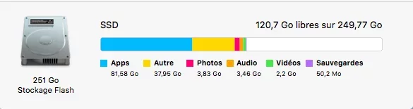

UPDATE : Je viens de vérifier et l'espace de sauvegardes a quasiment disparu ! Je sais pas comment ça se fait mais merci beaucoup en tout cas continuez de briller et bonne continuation surtout

Les merveilles de l'informatique qui correspondent effectivement avec les retours qui donnent les valeurs suivantes :
1 - Pour la première commande, c'est à dire ton disque principal tu avais 118,8 Gi soit en 127,5 Go. Ce total reprenant les fichiers cachés occupant normalement (sans corruption bien que ce mot soit surement inexact). Ce qui fait que tu dois avoir 122 Go de disponible sur ton disque (à comparer avec les 120,7 Go que donne actuellement ton utilitaire - on est dans la cohérence).
2 - Ton dossier Utilisateur correspond à 95 Go soit en cohérence avec OmniDiskSweeper. Pour le détail, tu as 61 Gi soit 65,5 Go de photos, 1,6 Gi soit 1,7 Go de musique, une bibliothèque assez opulente de 24 Gi soit 25,8 Go (tu devrais pouvoir peut être gagner quelques Go) et 1,8 Go dans téléchargement. Ces fichiers se retrouvent souvent en doublons si tu as installé ou copié les documents reçus par ailleurs.
