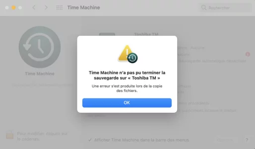

Je viens de retenter une sauvegarde, TM s'est arrêté pendant la préparation de la sauvegarde en m'indiquant :
Time Machine n’a pas pu terminer la sauvegarde sur « Toshiba TM »
Une erreur s’est produite lors de la copie des fichiers.

Le volume est au format APFS sensible à la casse.
Il ne faudrais jamais utiliser un format "sensible à la casse" c'est une source de problèmes sans fin.
Si Time Machine en a besoin il le mettre de lui-même comme il faut.

Sensible à la casse veut dire que toto.txt, Toto.txt et toto.TXT sont 3 fichiers différents avec des contenus différents. C'est la façon de faire sur Unix et ses dérivés, mais c'est incompréhensible pour un humain.
Du coup les OS grands publics (Windows, macOS) sont par défaut non sensibles à la casse, et donc pas complètement testés sur un système de fichier sensible à la casse. Normalement ce devrait être indifférent, mais les programmes sont faits par des humains, et les humains ne sont pas infaillibles...
Donc à moins de récupérer des fichiers provenant d'un Unix et ayant des contenus différents suivant la casse des noms de fichiers (c'est rare quand même), il vaut mieux s'éviter des ennuis ;)
