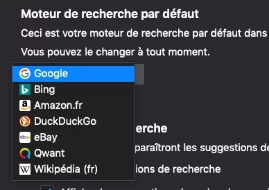

Le choix du moteur de recherche devrait pouvoir se régler dans les préférences de ton navigateur…

En fait j'avais 4 moteur de recherche par défaut et j'en ai retirer 2. Reste 2 dont un que je ne peux modifier. De plus dans finder - préférence - général - j'ai toujours Chrome.app(71.0.3578.98) et Chrome.app(80.0.3987.149). Ce qui ne me paraît as normal. Qu'en pensez-vous? Merci
Je ne suis pas sûr que le menu soit très à jour…
Ou alors, il intègre aussi des navigateurs sur d'autres disque que notre disque de démarrage.
Tu pourrais faire une recherche de tout ce qui comporte Chrome : dans le Finder, cmd F, tu inclus les fichiers Système et Fichiers invisibles et tu recherches, de façon à supprimer ce qui reste du navigateur Chrome.
Bon, si tu es chimiste et que tu travailles sur le Chrome, ahah t'es pas sorti de l'auberge :D
