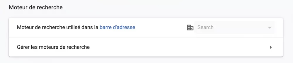

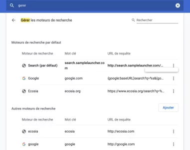

Je m'explique: depuis plusieurs semaines, mon mac book pro accueille un virus que bon nombre d'entre nous semblent rencontrer : Yahoo prend le contrôle de ma barre de recherche et je crois même, de tout mon Google. Et ce, quelque soit le navigateur que j'utilise.
J'ai bien-sûr tenté de fouiner du côté des paramètres de chacun de mes navigateurs pour supprimer cette extension et ce moteur de recherche, notamment de Google, mais le comble, c'est que les trois petits points situés à droite de l'intitulé "search.samplelauncher.com", installé comme moteur de recherche par défaut, sont bloqués et impossible donc de supprimer ce moteur de recherche. Même constat dans l'onglet "barre de recherche".

RAs dans ton rapport concernant ta redirection
Tu es sûr d'avoir bien regardé le rapport ? ;)
Logiciel antivirus : Apple, AVG, et Malwarebytes
C'est direct la poubelle ! La preuve il ne te protège de rien du tout.
2020-08-18 ScanGuard
Tu vires aussi manu-militari !
2020-08-18 MacKeeper
Le coupable est là !!! Tu as fais une belle triplette en protection, ce qui ne sert à rien, monopolise des processus, de la mémoire et ne te protèges pas des adwares/malwares. Vire-moi ces saloperies, il y a des conflits empêchant le bon fonctionnement de Malwarebytes. Dans la foulée tu peux aussi virer Adobe Flash Player qui sera définitivement supprimé en fin d'année.
