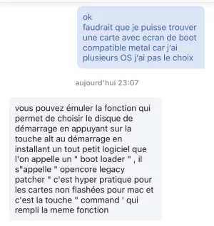

j'ai un gars qui me propose une belle affaire sur un 5.1 , mais la carte n'est pas Mac edition ( Pulse Radeon 5500 XT )
, il n'y a pas de " boot screen "
et il m'assure qu'avec un patch " Open Core legacy " on se retrouve avec un Boot Loader qui permet de pouvoir choisir son DD au demarrage comme si c'etait une mac edition
J'ai jamais entendu parler de ca , et sur Google rien trouvé pour ce " boot screen " , je vais essayer de chercher sur le forum demain et j'essaye de vous poster la conversation du tel juste apres

humm , d'ailleurs a ce sujet je me permet un petit hors sujet
Oui :)
Le site officiel de OpenCore Legacy Patcher est ici .
Le guide d'utilisation est ici .
On parle d'OCLP dans les sujets (uniques) :
