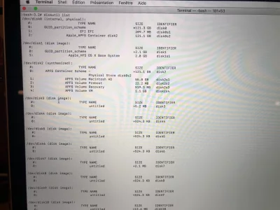

Je vous envoie photo car je n’y arrive pas avec safari
Encore merci
    728,3 KB · Affichages: 265
On voit bien le volume de démarrage Macintosh HD dans le Conteneur apfs. 56 Go d'occupation.

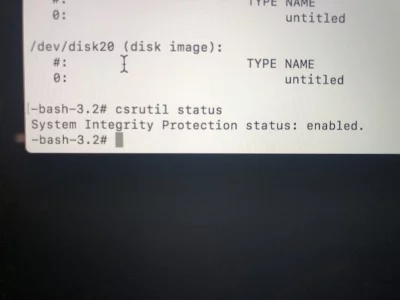

- en vue d'ultérieures opérations > passe la commande :​
csrutil status
  • qui affiche le statut du SIP (protocole de sécurité)
Note : l'activation du SIP gênerait certaines actions dans la future session du second admin qu'on va créer.
csrutil status

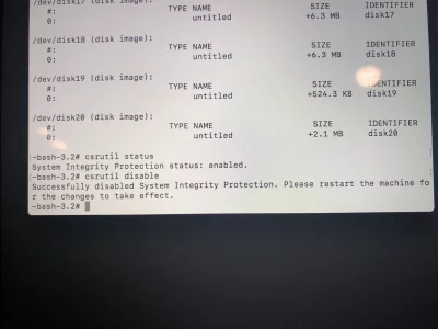

SIP activé (enabled). Passe la commande :
csrutil disable
  • qui désactive le SIP
SIP désactivé (ce qui prendra effet au redémarrage).
