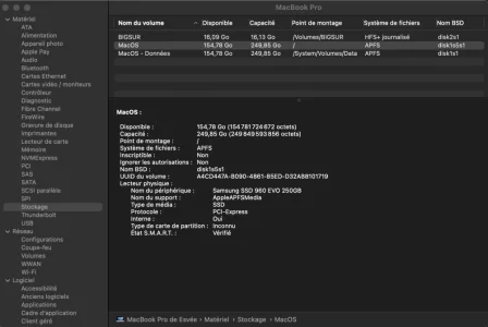

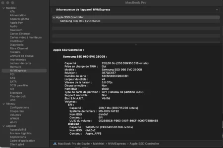

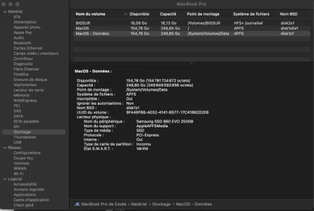

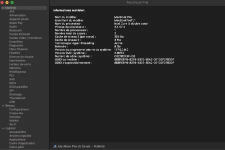

Pas de soucis, voici la capture du récap A propos de ce Mac > Rapport système > Matériel:
Voici la partie A propos de ce Mac > Rapport système > Matériel > NvmExpress:
Et pour finir, la partie A propos de ce Mac > Rapport système > Matériel > Stockage
Le volume BigSur étant la clé USB que je compte utiliser pour l'installation.
ericse
30 Avril 2019
5 883
1 037
Ok, voilà ce qui se passe à mon avis :
  • le SSD du Macbook a été changé (un peu à la sauvage) par un modèle NVMe Samsung EVO
  • ce modèle de Macbook rencontre un problème connu de plantage en sortie de veille avec un SSD NVMe, comme expliqué ici : https://www.journaldulapin.com/2018/04/11/ssd-nvme-adaptateur/
  • ce bug aurait-du être corrigé par Big Sur, comme expliqué là : https://www.journaldulapin.com/2020/11/28/nvme-2013/
  • mais on voit que ton firmware est numéroté 157 au lieu de 427 (ou 429) et donc n'a pas été mis à jour automatiquement comme ça aurait du se passer à l'installation de Big Sur
Maintenant, si je ne me suis pas trompé, il ne reste plus qu'à trouver une solution ;) :
  • Tu peux essayer de réinstaller Big Sur complètement, avec une clé bootable, et espérer que ça remette à jour le firmware
  • Sinon désactiver la veille profonde avec la commande donnée sur le blog : sudo pmset -a standby 0

Par contre, j'ai toujours une version du programme interne du système en 157.0.0.0.0, y a un moyen de changer ça ?
Oui, c'est automatique lors de l'installation de Big Sur... Sauf que pour toi ça ne se fait pas, sans explication...
Je vois 2 possibilités :
  1. La présence d'un SSD non standard bloque la mise à jour
  2. La flash EFI du Mac est endommagée et ne peut être mise à jour
Mais dans les 2 cas je ne vois pas trop comment contourner le problème :confused:

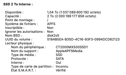

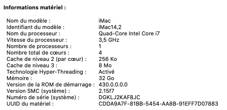

Bonjour. Je rebondis dans ce fil, car j'ai un problème qui ressemble à ceux qui y sont évoqués. Sur mon iMac 27' fin 2013, le fusion drive donnant des signes de fatigue, je l'ai remplacé par un SSD Crucial MX500 2To (grâce à IFixIt, son kit et les conseils de son site). La mise en veille automatique génère un "Sleep Wake Failure in EFI" :
Sleep Wake failure in EFI
Failure code:: 0xffffffff 0x0000001f
Please IGNORE the below stackshot
Date/Time: 2021-02-28 13:42:00 +0100
OS Version: ??? ??? (Build ???)
Architecture: x86_64
Report Version: 29
Data Source: Stackshots
Shared Cache: 0x35e4000 54454F2E-38A6-3631-B764-81958489F88E
Event: Sleep Wake Failure
Duration: 0.00s
Steps: 1
Time Awake Since Boot: 8s
Process: swd [297]
Footprint: 496 KB
Start time: 2021-02-28 13:42:00 +0100
End time: 2021-02-28 13:42:00 +0100
Num samples: 1 (1)
Thread 0x784 1 sample (1) priority 4 (base 4)
<thread QoS background (requested background), thread darwinbg, process darwinbg, IO tier 2>
1 start + 1 (libdyld.dylib + 109769) [0x7fff6a7d2cc9] 1
1 ??? [0x104779454] 1
1 ??? [0x1047791dd] 1
1 __stack_snapshot_with_config + 10 (libsystem_kernel.dylib + 135862) [0x7fff6a9342b6] 1
*1 ??? [0xffffff80002c0206] 1
*1 ??? [0xffffff8000983347] 1
*1 ??? [0xffffff800089bec1] 1
*1 ??? [0xffffff80002e39e7] (running) 1
Binary Images:
0x7fff6a7b8000 - 0x7fff6a7eefff libdyld.dylib (750.6) <789A18C2-8AC7-3C88-813D-CD674376585D> /usr/lib/system/libdyld.dylib
0x7fff6a913000 - 0x7fff6a93ffff libsystem_kernel.dylib (6153.141.16) <05E98124-C845-374E-A323-8D6CFB60926F> /usr/lib/system/libsystem_kernel.dylib
Model: iMac14,2, BootROM 430.0.0.0.0, 4 processors, Quad-Core Intel Core i7, 3,5 GHz, 32 GB, SMC 2.15f7
Graphics: kHW_NVidiaGeForceGTX780MItem, NVIDIA GeForce GTX 780M, spdisplays_pcie_device, 4 GB
Memory Module: BANK 0/DIMM0, 8 GB, DDR3, 1600 MHz, 0x02FE, 0x45424A3831554738454655352D474E4C2D46
Memory Module: BANK 1/DIMM0, 8 GB, DDR3, 1600 MHz, 0x02FE, 0x45424A3831554738454655352D474E4C2D46
Memory Module: BANK 0/DIMM1, 8 GB, DDR3, 1600 MHz, 0x80CE, 0x4D34373142314737334248302D434B302020
Memory Module: BANK 1/DIMM1, 8 GB, DDR3, 1600 MHz, 0x80CE, 0x4D34373142314737334248302D434B302020
AirPort: spairport_wireless_card_type_airport_extreme (0x14E4, 0x111), Broadcom BCM43xx 1.0 (7.77.111.1 AirPortDriverBrcmNIC-1615.3)
Bluetooth: Version 7.0.6f8, 3 services, 27 devices, 0 incoming serial ports
Network Service: Ethernet, Ethernet, en0
Network Service: Wi-Fi, AirPort, en1
PCI Card: pci1b21,612, sppci_ahci, Thunderbolt@195,0,0
Serial ATA Device: CT2000MX500SSD1, 2 TB
Serial ATA Device: APPLE SSD SD0128F, 121,33 GB
Serial ATA Device: ST3000DM001-1CH166, 3 TB
USB Device: USB 3.0 Bus
USB Device: USB3.0 Hub
USB Device: Rugged Mini USB 3.0
USB Device: BRCM20702 Hub
USB Device: Bluetooth USB Host Controller
USB Device: FaceTime HD Camera (Built-in)
USB Device: USB2.0 Hub
USB Device: USB 2.0 Hub [Safe]
USB Device: IR Receiver
USB Device: Keyboard Hub
USB Device: Apple Keyboard
USB Device: USB-PS/2 Optical Mouse
Thunderbolt Bus: iMac, Apple Inc., 23.10
Thunderbolt Device: d2, LaCie, 1, 7.4
Une idée qui m'éviterait d'éteindre l'iMac dès que j'ai à le quitter plus de quelques heures ?
Quand il plante, qui plus est, il lui arrive de ne plus activer Bluetooth, ou, pire, le clavier, ce qui ne se résout qu'après moult redémarrages…
Merci par avance : hormis ce problème, le remplacement du disque a redonné une nouvelle jeunesse à cet appareil ancien, même s'il ne peut passer à Big Sur.
