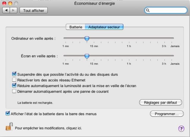

Donc j'ai cherché du côté de l'économiseur d'énergie, et le problème est là.
La configuration par défaut est :
On voit que "réactiver lors des accès Ethernet" est désactivé.
J'ai fait des essais sur plusieurs jours, en modifiant 1 à 1 les paramètres de l'économiseur, pour tester les différentes configuration, et en notant sur papier le comportement à chaque sortie de veille.
Les éléments que j'ai testés sont "suspendre dès que possible l'activité des disques", et "réactiver lors des accès Ethernet".
Il y a donc 4 configurations possibles (coché+coché, coché+décoché, décoché+coché et décoché+décoché).
Je vous donne donc le résultat de l'expérience qui s'est étalée sur 10 jours, avec en moyenne 8 "suspension d'activité" par jour.(étant alimenté par énergie solaire, je ne laisse pas l'ordi allumé en permanence).
Pour régler le problème, il FAUT et il SUFFIT (condition nécessaire et suffisante...) que la case "Réactiver lors des accès Ethernet" soit cochée. Le choix appliqué aux autres cases est sans relation avec le problème.
Lorsqu'elle est cochée, il n'y a plus jamais de déconnexion Internet, mais attention il y a un délai de 35 secondes entre le "réveil" et l'accès possible à une page web.
C'est à dire que si l'on clique sur un signet immédiatement à la sortie de veille (après avoir pressé un touche du clavier, par exemple) , la page ne s'affichera que env. 30 secondes plus tard.
