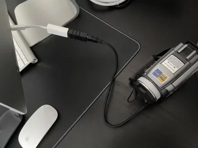

L'installation est la suivante : iMac + Adaptateur Thunderbolt vers FireWire d'Apple + Adaptateur FireWire 400 vers 800 d'Elago + câble FireWire 9 broches vers 4 broches + caméscope

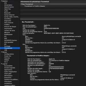

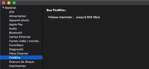

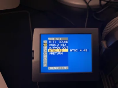

Voici les réponses en images :

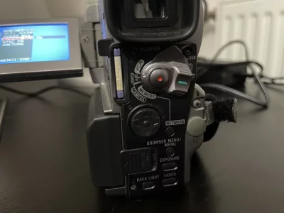

Le caméscope est bien en mode VCR.
Du côté des informations systèmes, voila ce que j'obtiens :)
Tout est bien détecté, au moins sur le iMac ...

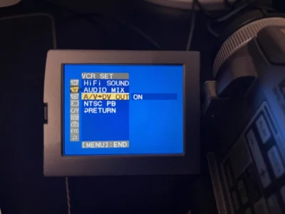

Côté caméscope, j'ai testé les différents modes et j'ai le même résultat, pas de connexion :mad:

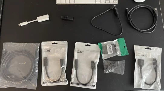

L’adaptateur FW800 vers 400 est un modèle Elago, le seul sur les 8 modèles différents que j’ai acheté a avoir les logos sur le boîtier.
J´ai testé un câble FW 4 broches branché directement sur l´adaptateur Thunderbolt vers FW d´Apple … aucun résultat
J’ai testé deux câbles FW 4 broches vers 6 broches différents … aucun résultat

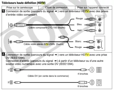

J'ai eu au début un camescope Canon DV/HDV (je suppose que la marque du camescope n'influe pas sur le type de connexion). Voici des éléments de la notice pour le connecter à une TV :
En espérant que cela puisse t'être utile… ;)

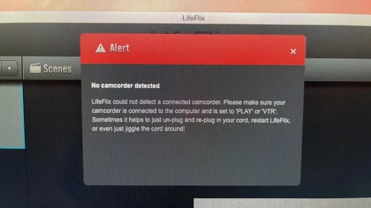

Honnêtement j'ai testé tout ça :
Je pense sérieusement que mon caméscope à soit un défaut soit il n'est pas compatible, je vais voir si Sony peut répondre à cette question.

Je vois très bien la vidéo sur le petit écran intégré.
Si je sélectionne "display" le time s'affiche mais c'est tout.
Rien malheureusement sur le caméscope indique qu'il est branché en FW, juste un voyant de charge électrique :(

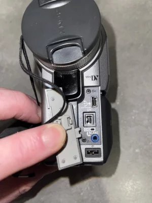

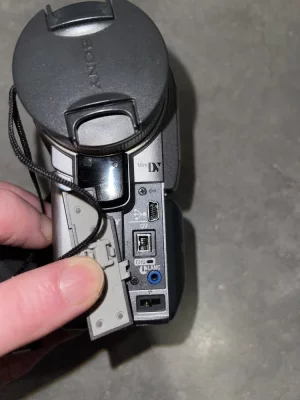

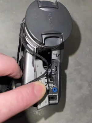

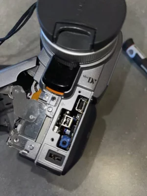

Tu peux poster une photo de l'intérieur des connecteurs DV/iLink du camescope ?
Les broches sont peut-être tordues (la prise Firewire 400 est malheureusement très fragile)

J'ai donc démonté le cache et voila ce que cela donne :
Le connecteur a l'air intact et bien fixé.

Bon y'avait pas forcément besoin de démonter le cache :-D
Je voulais juste bien voir net les 4 contacts à l'intérieur de la prise, là où se connecte le câble FireWire 4 broches

De ce que je crois voir sur les photos, j'ai l'impression que la prise est dans un sale état.
Normalement tu devrais voir 4 contacts métalliques dressés bien droits et bien rangés chacun dans leur sillon de plastique au milieu de la prise.
Sur tes photos j'ai l'impression que les contacts métalliques sont écrasés au fond de la prise.
