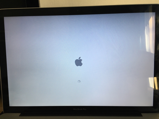

J’ai redémarré avec Cmd+R.
Le globe tournant est apparu avec la barre de progression.
Puis une fois fini de chargée, j’ai ça qui ne bouge pas :
