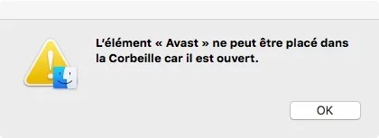

j'ai fait l'erreur d'installer avast sécurity sur mon Imac et impossible de le désinstaller.
Si je veux mettre l'application dans la corbeille, un message me l'interdit car il est actif.

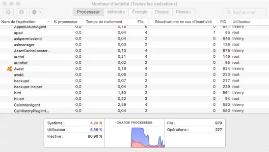

Si je veux quitter le processus avast dans le moniteur d'activité, il me dit qu'il est terminé mais l'icône reste active ainsi que le processus.

Je pensais être quitte mais en démarrant normalement, l'application est toujours là et le process aussi :-( :-( :-( Voir fichiers joints.
    89,2 KB · Affichages: 199
    12,4 KB · Affichages: 250

Le processus était donc actif...
...il te suffisait de faire un clic droit dessus et de sélectionner Forcer à quitter comme je te le mentionnais.
J'ai fait cette manoeuvre de quitter et forcer à quitter une bonne cinquantaine de fois sans succès.
L'application avast disparaissait de la fenêtre des applications lancées mais le processus restait actif quoique je fasse, excepté en mode sans échec.
Oui, c'est bien dans ce mode qu'il faut en faire la désactivation, puis la suppression.
Et pour la suppression avec un démarrage normal, le Moniteur d'activité indique dans quel dossier se trouve le fichier, il suffit de se positionner dans ce dossier, de sélectionner le fichier, de retourner dans le Moniteur, de forcer à quitter (quitte à le faire x fois) puis rapidement faire la suppression dans le dossier. Il faut s'y reprendre plusieurs fois si on n'est pas trop rapide. ;)
