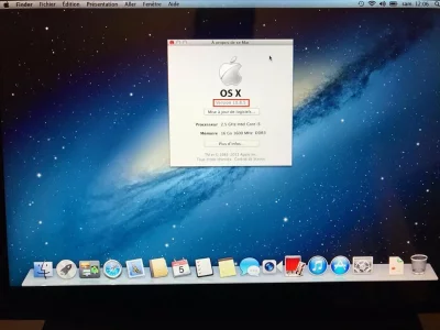

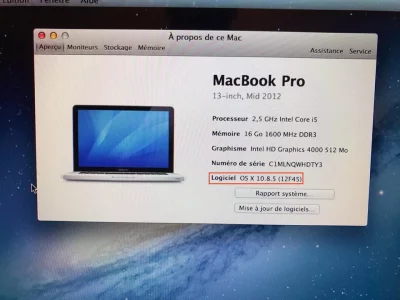

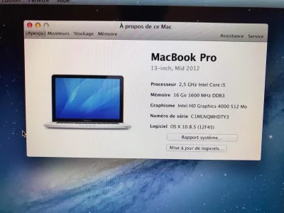

Hello,
Pour la date c'est un Mid 2012 I5 2,5ghZ
Voici un screen du pc :)

Alors le problème est autre, mais il faut s'en assurer. Pourquoi tu restes avec une vieille version de Mountain Lion 10.8.5, alors que ton MBP peut allègrement utiliser macOS Sierra, High Sierra et Mojave surtout avec 16 Go de mémoire ?

Ici je viens de vérifier , je suis bien sûr os Mojave dernière mis à jour :)
Non, c'est impossible, elles sortent d'où ces copies écrans ?
Alors on va tourner en rond, car tu as refait un nouveau message suite à tes problèmes précédents... https://forums.macg.co/threads/installation-window-10-qui-donne-du-fil-a-retordre.1311243 ...donc, pour moi dès le départ ton installation de ta version de macOS ne sait pas bien passer, mais tu as continué en installant une version de Windows, conformément à ton message que je cite. Le problème est que maintenant il semblerait bien que ta version d'OS X ou de macOS, qui est bien inconnue pour nous, soit corrompue et comme il y a maintenant un double démarrage pour sélectionner macOS ou Windows que cela va être plus que galère !
Dans un premier temps je te conseillerais de redémarrer en maintenant les touches cmd+R jusqu'à apparition d'une fenêtre avec 4 outils, de lancer Utilitaires de disque, de sélectionner ton disque dur, de sélectionner Effacer, de sélectionner le format APFS et Tableau de partition GUID puis de faire un clic sur Effacer. Une fois fait, tu quittes Utilitaire de disque et fais un clic sur Réinstaller macOS, vois ce qu'il se passe au redémarrage.
