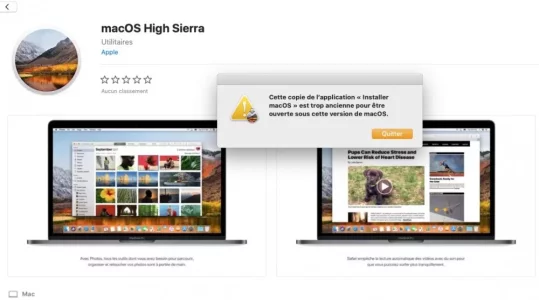

Bonsoir Operating, voici une copie d'un essai de téléchargement d'un Mac os plus ancien, et même chose pour l'instal de Mojave : trop vieux ! Mon iMac est de fin 2012 et devrait accepter ces system.
Bon, c’est très bizarre en effet...
Pour ce genre de problèmes, mieux vaut contacter AppleCare par téléphone.
[Coordonnées d’AppleCare dans ma signature]

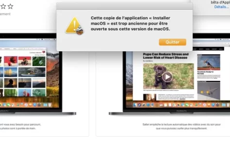

Sly54 J'ai changé la date en reculant d'an et toujours le même écran, que ce soit pour récupérer l'OS ou pour l'installer à partir de ma clé bootable. Quand je passe par l'application Keylifornia Dreamin c'est elle qui plante ! J'ai bien essayé de changer la date par le terminal et là :

En dernier espoir, vérifie si ton Mac est infecté en utilisant Malwarebytes
Le cas échéant, contacte .Ils trouveront forcément une solution.

Je ne vois pas comment tu peux faire cette capture d'écran en ayant booté depuis la clé USB...
Comme je disais, tu t'y prends mal ;)
Bonjour ericse je n'ai pas pu bouter sur cette clé, la raison est inscrite sur la copie d'écran.
Tu ne peux pas avoir cet écran en essayant de booter (c'est à dire démarrer) ton Mac : tu pars d'un Mac éteint, tu mets la clé, tu allumes en pressant Maj, tu choisis la clé (ou pas si elle n'apparait pas), mais tu ne peux pas avoir cet écran !
Il est évident qu'on ne peut installer comme cela une version antérieure de macOS à partir de macOS 10.15. Idem depuis macOS 10.14. Le programme d'installation détectera une version plus ancienne et refusera de l'exécuter.
Quant à la clé de programme d'installation amorçable, il faut la créer selon la procédure données par Apple :
À partir d'une version récente de macOS afin que les certificats soient à jour et éviter les histoires de dates.
Bonsoir Moonwalker, effectivement depuis Catalina, Apple refuse toute ancienne version. Après quelques appels sur Apple, ils m'ont fournis la manip (Shift-alt-command-R) qui m'a permis de ré-installer Mountain Lion sur un DD Externe, la première version de mon iMac fin 2012. Par la suite j'ai eu des instalMacOs formés en .pkg et pour les derniers OSX des versions complètes me permettant de les installer sur un même DD externe partitionné en 500 Mo guid. Ce qui fait que j'ai actuellement un DD de 3 To qui me permet d'installer 5 systèmes Apple, Yosemite 10.10.5, El Capitan 11.6, Sierra 10.12.6 H Sierra 10.13.6 et Mojave 10.14.6, sur les Mac les acceptant. Ce DD externe est sur sabot et je vais essayer de les installer sur clé USB afin de pouvoir dépanner des collègues avec d'anciens systèmes. Je vais donc rechercher la façon de créer une clé multi-boot pour faire diverses installations.
Concernant la réponse de ericse, je n'ai jamais pu démarrer sur ma clé USB car Catalina ne permet pas cette installation, car elle bloque le système pour que l'on ne puisse plus faire marche arrière sur le système déjà installé. Plus on avance dans les iMac, plus on sera restreint au niveau des systèmes à installer dessus.
