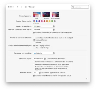

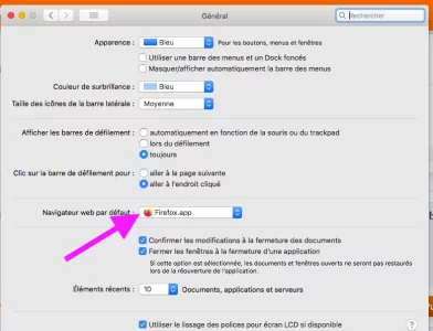

Mais là n’est pas la question. Je ne veux pas de safari.

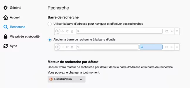

..et Firefox ?

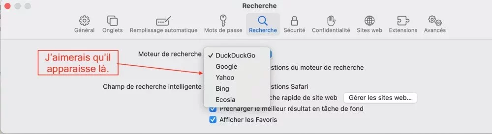

Et aussi : Siri n’est pas activé, et il est décoché dans les préférences de Spolight.

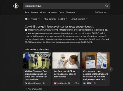

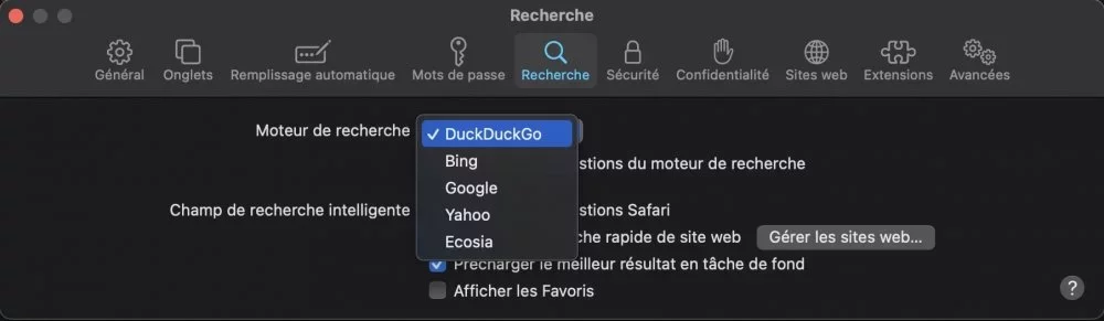

Dans Safari/Préférences tu sélectionnes le moteur de recherche que tu souhaites...
...en faisant le raccourci cmd+barre d'espace la fenêtre contextuelle de Spotlight s'ouvre et en tapant simplement test...
...c'est le moteur DuckDuckGo que j'ai sélectionné qui honore ma requête. Sinon, comme conseiller en réponse #2 tu installes et lances Malwarebytes et vois ce qu'il se passe.

Tu veux dire qu’il faut que change les préférences d’une appli que je n’ai jamais ouverte pour changer les préférences de Spotlight qui sont pourtant parmi les préférences système ?
Sérieusement ?
Edit :
Incroyable, ça marche !
C’est vraiment n’importe quoi !
