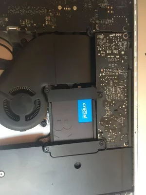

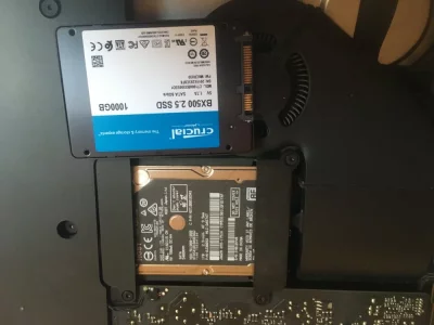

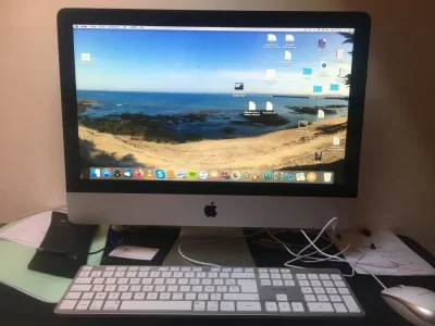

Et pour finir voici les manips si ça peut servir à d’autres :
Demontage SSD de l’iMac 2008, montage dans le 2015, demarrage puis téléchargement Catalina: zéro souci !
