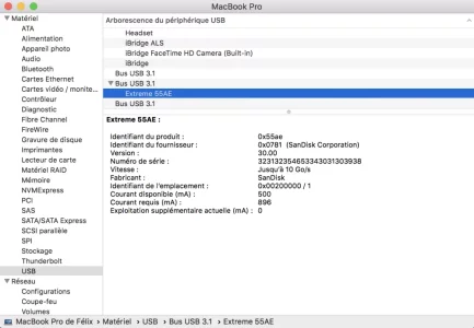

En revanche il apparaît bien dans Informations Système:
Le problème viendrait-il de la différence entre le Courant disponible et le Courant requis et comment y remédier? j'ai essayé via un HUB et en direct USB-C et rien ne marche. Je n'ai trouvé aucun cas similaire au mien sur les forums et ai du mal à comprendre ce souci de courant requis sachant que le disque a toujours fonctionné sans souci sur le même mac.
Je vous remercie par avance si quelqu'un pourrait m'éclairer sur le sujet !

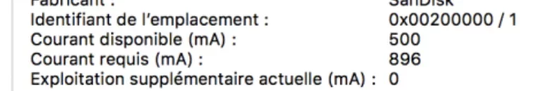

Bonjour, merci pour votre réponse, malheureusement je n'ai pas la possibilité de le tester sur un autre mac pour le moment. Le courant disponible de 500 ma est-il standard ou peu élevé, et est-il normal que le disque demande autant d'énergie? (désolé si mes questions peuvent sembler basiques mais je n'y connais pas grand chose dans ce domaine)

salut,
...un petit truc sur ta copie d'écran --> "courant dispo... 500 et courant requis 896 !! après je ne suis pas spécialiste des SSD

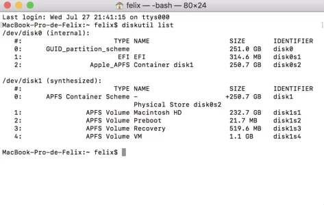

c'est un MBP de 2018 sous High Sierra. Non le SSD n'apparaît pas dans l'utilitaire de disque.
La commande disk util external ne donne aucun résultat, je l'ai bien branché directement en USB-C en testant différents ports.
La commande disk util list donne ce résultat, j'ai l'impression qu'il ne trouve que le disque interne:

Pour ton disque, comme il n'est pas visible sur le diskutil list, c'est soit que l'électronique est morte, soit le câble, soit le port de ton Mac, essaye d'intervertir ces composants pour vérifier que ce n'est ni le câble ni ton Mac.

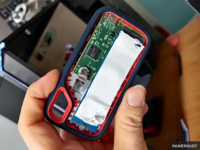

En fait, si c'est ce SSD... https://www.lesnumeriques.com/disqu...xtreme-portable-ssd-1-to-g25-p61709/test.html ...il est possible de l'ouvrir et oh surprise il contient une barrette SSD 2280 très classique. Tu pourrais le tester dans un autre boîtier de ce style... https://www.amazon.fr/s?k=boitier+S...itier+ssd+m.2,electronics,90&ref=nb_sb_noss_1 ...il est possible que ce soit la petite carte contrôleur le problème ?

Oui c'est bien ce disque dur, malheureusement il est "scellé" de toute part il est fait d'un seul bloc je ne pense pas pouvoir l'ouvrir..
Non, en regardant cette photo...
cad43e2c-sandisk-extreme-portable-ssd-1-to-g25-un-ssd-portable-aux-debits-solides__w1280_wtmk.jpeg
...le dessus à l'air d'être clipsé de force et maintenu par une bande adhésive. Est-il encore sous garantie ?
