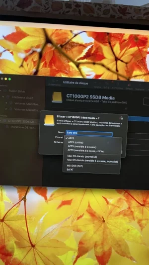

(Mon ssd externe est formaté en Mac OS journal étendu journalisé, en apfs il ne voulait pas installer l’os dessus)

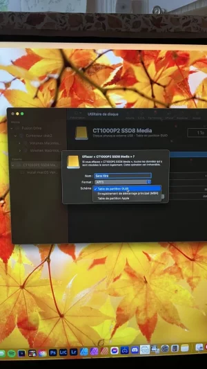

Le formatage du SSD, c’est forcément APFS et table de partition GUID. L'installeur Ventura téléchargé doit être enregistré sur le disque interne (ou une clé de démarrage USB) et lancé de manière à choisir le nouveau SSD comme disque de destination.
Tu as peut-être oublié de spécifier le schéma GUID ?...
Dans l'utilitaire disque, activer "afficher tous les appareils", sélectionner la racine du disque, effacer avec schéma GUID et format macos ou APFS.

Mais voici ce qui ce passe quand je reset en Guid et APFS

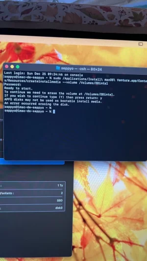

Je ne peux pas installer l’os dessus avec le terminal.
A moins de ce que tu me dis, que je n’ai pas à installer l’os sur le dd externe comme le dit apple ? Mais juste sur mon disque principal à télécharger et à installer via Alt au démarrage sur le nouveau disque externe ?
Oui c'est sûr qu'en faisant comme ça tu n'y arrivera pas :D
L'étape du terminal n'a rien à faire ici, il faut juste :
1) Formater (GUID + APFS ou macOS étendu)
2) Installer en lançant l'installateur

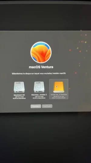

Super ça a bien marché sans avoir besoin de passer via la procédure Apple. Au final c’était tout simple… merci

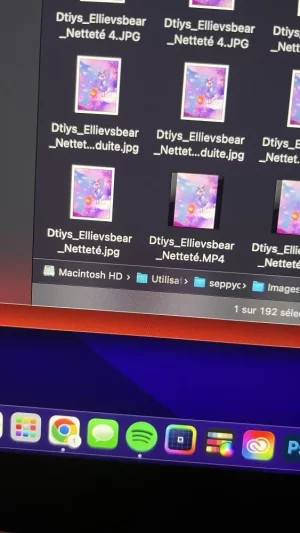

Par tout hasard au passage, savez vous comment supprimer l’accès aux fichiers présents sur le disque natif ? Car vu que je les ai transférés sur le nouveau disque ça me fait des doublons quand je vais dans la barre de recherche pour les retrouver. Ou non il faut tout que je supprime sur le disque natif ?
Ou même mieux, éviter que le disque natif travail alors que je maintenant je suis sur l’externe.

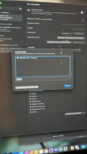

Maintenant que tu as ton SSD externe pour travailler dessus (donc avec OS, applications et données), tu peux reformater ton dd interne et l'utiliser pour des sauvegardes.
Et sur ton SSD externe, tu n'as qu'à exclure ton dd interne de Spotlight (de façon à éviter les indexations inutiles).
Voilà c’est ce que j’ai fais. Merci.
