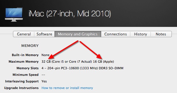

Litobar71 : non non c'est bien limité à 16Go, je viens de vérifier à nouveau sur les sites d'apple et de crucial.
32 Go :D
Apple (et Crucial reprend l'info d'Apple) indique la config maximale en RAM lorsque la machine est commercialisée.
Si des barrettes de plus grosses capacités sortent, Apple ne met pas à jour sa fiche technique (donc Crucial non plus).
Ben non, Mactracker indique bien 32 Go...
...à l'époque toutes les barrettes n'étaient pas disponible et Apple indique toujours le maximum en fonction de ce qu'il y a sur le marché. ;)
