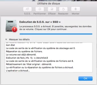

J'ai installé Sierra sur un MBP 2010 upgradé avec un SSD, je n'ai pas de problème depuis 2 ans.
Il y a 2 jours, après démarrage, le chargement avec la pomme est extrêmement long puis se bloque et rien ne se passe... avant cela prenait 30sec..
J'ai tenté en vain de démarrer plusieurs fois, toujours rien. Je suis un peu inquiet et parcours un peu les forums, donc j'essaie d'en savoir plus sur son état.
Je suis les conseils de base avec le terminal et l'utilitaire de disques en vain.
J'ai finalement dévissé le mac et sorti le SSD, je l'ai branché en externe SATA USB sur un autre MAC pour pouvoir regarder son état. Voici quelques photos:

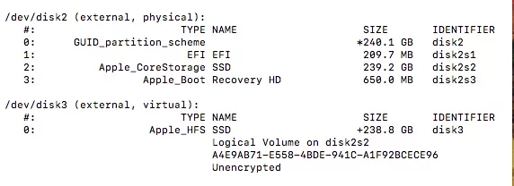

-Une photo avec la commande diskutil list

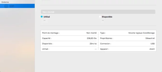

-Une photo dans l'utilitaire de disques
-une photo après avoir cliqué sur S.O.S.
Je suis un peu désemparé, je souhaite au pire récupérer mes données, au mieux pouvoir redémarrer depuis ce disque
J'ai essayé un peu seul, je ne veux pas faire de doublons dans le forum mais je me sens limité, pourriez-vous m'aider s'il vous plaît?
Merci d'avance je peux apporter des informations complémentaires si besoin
Cordialement,
    37,9 KB · Affichages: 104
    58,4 KB · Affichages: 117
    76,3 KB · Affichages: 105

Bonjour M3ry
D'après le tableau de diskutil que tu as posté > le problème provient du système de fichiers jhfs+ (Mac OS étendu journalisé) => qui est le formateur du volume SSD. Il doit y avoir une corruption logicielle de ce système de fichiers > expliquant le non montage du volume.
- veux-tu qu'on le vérifie via le terminal ?​
