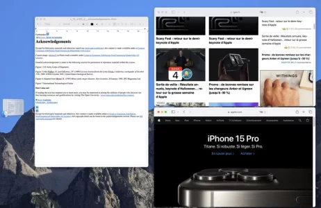

Aujourd’hui, je suis passé de Monterey à Sonoma, mais c’est vraiment parce qu’il pleuvait et que je n’avais rien à faire. Donc Stage Manager est tout nouveau pour moi. J’ai regardé d’assez longues vidéos d’utilisateurs enthousiastes qui en parlaient comme s’ils avaient rencontré Jésus. Et sincèrement, j’essaie de faire preuve de bonne volonté. Mais… soit c’est sérieusement bugué, soit c’est vraiment mal pensé, soit peut-être que je ne m’en sers pas comme il faut, mais il y a vraiment des comportements incompréhensibles, et des opérations que je ne peux pas faire.
En particulier je n’arrive pas à faire cohabiter une fenêtre de TextEdit et deux fenêtres de Waterfox qui sont placées tout contre le bord gauche de l’écran. Par cohabiter, j’entends affichées en même temps. J’ai soit Waterfox visible, soit TextEdit. Quand Waterfox est visible, TextEdit est invisible, même en plaçant le curseur de la souris sur le bord gauche. Quand TextEdit est visible, je vois les deux vignettes des fenêtres de Waterfox à gauche. Et quand j’essaie de tirer sur l’une de ces fenêtres pour l’amener à côté de la fenêtre de TextEdit, elle vient mais celle de TextEdit va se coller sur le bord gauche ou droit de l’écran (mais pas sous forme de vignette) et quand j’essaie de la déplacer, elle prend alors une forme de vignette mais dès que je relâche le bouton de souris elle va se remettre sur le bord (à moins que je la tire jusqu'à un autre Espace). Bref, il n’y a pas moyen de mettre les trois fenêtres ensemble.
La conclusion que j’en tire c’est que Stage Manager n’est pas fait pour afficher côte-à‑côte des fenêtres d’applications différentes. À vrai dire, ça n’est pas étonnant puisque effectivement ça sert à basculer d’une application à l’autre. Mais tout de même, il doit y avoir moyen d’utiliser cet outil avec un peu plus de souplesse.
Je crois que le problème vient du fait que je n’ai pas ouvert les deux applications dans le même Espace au départ. J’avais ouvert TextEdit dans un autre Espace et j’ai fait glisser la fenêtre vers l’Espace contenant les deux fenêtres de Waterfox. À partir de là, il me semble que Stage Manager perd les pédales.
Merci de m’expliquer ce que j’ai raté. Ou de me confirmer que c’est bugué.

Ben non, j’ouvre bien TextEdit en dernier, il s’ouvre dans un espace à part, et là :
  • soit je réactive l’espace au deux fenêtres Safari, et je peux y glisser TextEdit
  • soit je garde TextEdit actif et je ramène successivement les deux instances de Safari depuis leur «marge» à côté de TextEdit (mais les tailles de fenêtres sont alors à reprendre)
Au final le même résultat que dans ma capture d’écran ci-dessus.
Peut-être un bug de Sonoma ?
Je n’ai pas compris ce que tu as fait, mais je crois que j’ai compris comment ça bugue :
Si on utilise Mission Control pour déplacer une fenêtre d’un Espace vers un autre, ça se passe bien, mais que si on prend une fenêtre et qu’on la tire vers le bord le l’écran pour la faire passer vers l’Espace d’à côté, ça ne va plus.

Ça fait plus d’un an que Stage Manager existe. Je le découvre seulement hier, et en moins d’une heure, je trouve un bug majeur. Je trouve ça réellement très décevant. D’autant plus qu’Apple semble fier d’avoir sorti une nouvelle version du système dont les nouveautés les plus mises en avant sont des économiseurs d’écran et des widgets.
Le bug :
 • Ouvrez une application A sur un bureau 1.
 • Ouvrez une application B sur un bureau 2.
 • Draguez la fenêtre de l’application B vers le bord de l’écran pour la faire passer sur le bureau 1.
 • Constatez qu’il n’y a pas moyen d’afficher simultanément les deux fenêtres car celle de l’application B se positionne sur un bord de l’écran et il n’y a pas moyen de la déloger.
Maintenant :
 • Quittez l’application B, repassez sur le bureau 2, rouvrez l’application B.
 • Activez Mission Control et faites passer la fenêtre de l’application B vers le bureau 1.
 • Constatez qu’il n’y a aucun problème pour afficher les deux fenêtres simultanément et les placer où on veut.

Ah oui, il me revient un truc, pour que ça marche il ne faut pas assigner un bureau à une application. En faisant un clic droit > Options sur l'appli dans le Dock, il faut que "attribuer à" soit à "aucun".
C’est bon à savoir, mais je n’ai aucune application affectée à un bureau spécifique.

Dans ce cas c'est une nouvelle contrainte: il faut que les deux applications soient ouvertes sur le même bureau. It's not a bug, it's a feature, comme disent les humoristes.
Ça semble marcher dans la majorité des cas si on passe par Mission Control plutôt que de draguer la fenêtre vers un autre bureau, mais j’ai tout de même rencontré des cas où ça n’a pas marché.
