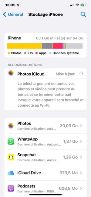

Je cherche si possible un application ou un moyen de savoir quels sont les fichiers volumineux sur l'iphone.
voici le screen de "stockage iPhone"

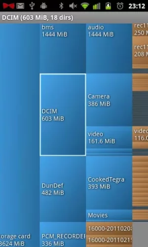

Existe-t'il une application qui permet de voir le stockage comme sur mon android, j'ai disk usage
Non.
Mais tu as la liste déjà ici :
Spoiler, c'est tes photos qui prennent le plus de place.
Solution: supprimer des photos, y'a pas de magie.
Non.

Oui je sais que c'est mes photos.
Mais par exemple, WhatsApp me dit stockage saturé et me demande de supprimé 16 Mo pour accéder a l'application.
J'ai supprimé des photos et videos (plus que 16 Mo) mais toujours le même message malgrés un redémarrage.
Oui effectivement il s'agit d'une photo d'exemple d'un screen android pour montrer le type d'application que je recherche sur iphone pour avoir un affichage du stockage
Tu dis avoir supprimé 16 Mo, mais cela ne représente que 0,025% de ta capacité totale, et ce que tu as pu gagner en supprimant 16 Mo de photos (si tu as bien pensé en plus à vider ta corbeille), le système a facilement pu l’utiliser instantanément pour autre chose !
Tu dois faire des suppressions plus significatives (copies sur support externe ou cloud à faire au préalable, évidemment), d’au moins une dizaine de Go, et cela ne peut être que sur tes 30 Go de Photos vu la décomposition affichée qui me parait assez détaillée (tu peux même cliquer sur Photos pour voir la part des vidéos et leur poids individuel).

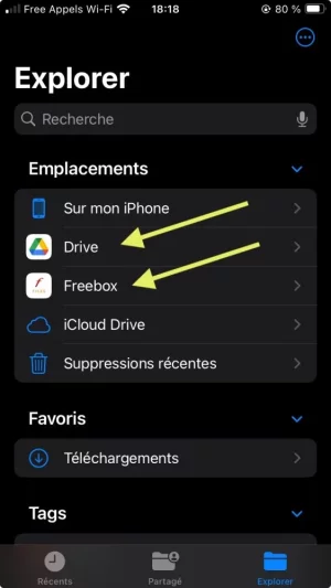

Sinon, il y a Google Drive, accessible depuis l'appli Fichier de l'iPhone, avec 15 Go gratuit également, et si tu es chez Free, tu peux accéder au contenu en lecture de photos/vidéos de n'importe quel disque connecté :
