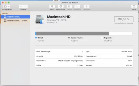

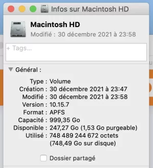

Bonjour, suite à une migration que j'ai enfin "réussi" à faire entre mon ancien Mac vers mon nouveau (IMAC Catalina Retina 4K, 21.5-inch, 2017), je me retrouve avec un SSD de 1To de base dont il ne reste plus que 246 Mo d'espace libre... Le soucis, c'est que le SSD de l'ancien Mac a une capacité max de 250Go... Et qu'il n'y avait rien de stocké sur le nouveau SSD hormis OS du nouveau mac... Donc il y a quelque chose qui ne va pas...
Pour infos,
-j'ai tenté à de nombreuses reprises de faire une migration complète de mac vers mac qui ont à chaque fois échouées, à la fin...
-J'ai réussi à faire des migrations, en mettant le vieux mac en démarrage disque cible et en utilisant l'outil de migration du nouveau.
-Je n'ai télécharger à chaque fois, qu'une session, et uniquement les données (pas les applis ni les autres éléments proposés par l'interface de migration). Ceci à donc fonctionné. Pour info, sur le nouveau mac, étaient créées, "à la base"des sessions vides, que j'ai garder le temps de ma migration. Une fois la migration session par session réussie, j'ai supprimé les sessions vides existantes sur le nouveau mac.
Voilà pour l'historique... Il me semble que du fait du grand nombre de tentatvie de migration ratées, et de la suppression de sessions j'ai peux être mis un peu le bazar dans le nouveau mac...
Merci par avance pour votre assistance...
Yann

Bonjour yann
Tu as un disque de 1 To > avec une partition principale de 999,3 Go qui virtualise un Conteneur apfs de même taille. Ce Conteneur héberge une famille de 5 volumes logiques de l'OS Catalina. L'inspection du tableau de diskutil comme le panneau graphique de l'Utilitaire de disque ou enfin la fenêtre d'information du Finder --> attestent équitablement qu'il y a 247 Go d'espace libre dans le Conteneur.
- quand tu dis : "un SSD de 1To de base dont il ne reste plus que 246 Mo d'espace libre" --> est-ce que tu n'as pas lu Mo à la place de Go en ce qui concerne les 247 Go d'espace libre ?​
- mais lorsque tu ajoutes : "il n'y avait rien de stocké sur le nouveau SSD hormis OS du nouveau mac... Donc il y a quelque chose qui ne va pas..." --> ton problème est peut-être que tu ne vois pas en quoi consistent les 754 Go d'occupation actuelle du Conteneur ?​

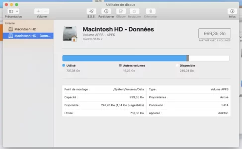

C'est donc le volume Macintosh HD - Données qui pose problème > car tu estimes avoir beaucoup moins de données utiles que les 737 Go d'occupation actuels. On peut enquêter dans ce volume pour voir ce qui prend autant de place.
- passe les commandes (l'une après l'autre) :​
sudo du -sh /System/Volumes/Data/*
sudo du -sh /Users/*
sudo du -sh ~/*
  • à validation > une demande de password s'affiche (commande sudo) --> tape ton mot-de-passe de session admin en aveugle - aucun caractère ne se montrant à la frappe - et revalide. Dans les 5' > pas besoin de ré-authentification pour les autres sudo.
  • les commandes mesurent (en Gi = gibibytes : base 2) : a) les dossiers de 1er rang du volume-Données > b) les dossiers de comptes contenus dans les Utilisateurs (comme indiqué par baron) > c) les sous-dossiers de ton dossier de compte d'utilisateur connecté yann2. Commandes lentes > d'autant plus qu'il y a davantage de données à mesurer --> attends chaque fois le retour de l'invite de commande du terminal : iMac-de-Yann:~ yann2$ en signal de fin.
Poste tous les retours => on saura ce qui prend autant de place dans ce volume.
