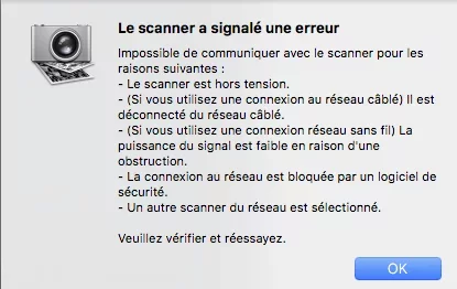

Je recherche un logiciel gratuit permettant le pilotage de mon scan/imprimante Canon MG7750 depuis mon mac sous Sierra 10.12.6.
La communication ne se fait plus pour la partie scan alors que cela fonctionne pour la partie impression ...
J’ai tout réinstallé à partir du site Canon mais le problème demeure. Idem lorsque je passe par l’utilitaire Transfert d’image alors que, surprise, la version démo de VueScan reconnaît sans problème le scanner !

Merci mais comme précisé plus haut, Transfert d'image ne communique pas avec le scanner, alors que VueScan oui.

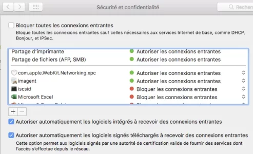

Ok, j'ai trouvé et mets la réponse ici si cela peut servir à d'autres. Il convient de débloquer le coupe feu et d'autoriser les connexions entrantes pour le partage d'imprimante. Par contre, VueScan est une alternative intéressante mais payante. Je reste preneur pour un logiciel en freeware s'il existe.
