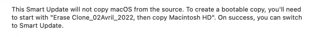

C'est Un MBP 14 formatage APFS j'ai re télécharger SuperDuper et vais réessayer pour l'instant j'ai fait erased clone, et j'attend que la copie se fasse, en 3 il met "Make a clone bootable", on va voir.....
bon ça ne marche toujours pas........j'ai fais un Smart update aprés mais en 3 il ya juste marquer "finalize clone"

A la fin du clonage tout est en vert pas eu le temps de faire une copie d'écran, car il s'est mis en mode "smart update" et la il n'indique pas qu'il va faire un clone bootable (after successful copy finalize clone)
Le clone est bien complet.

Je crois qu'il va te falloir relire plusieurs fois la réponse #15 et très lentement le dernier paragraphe de la réponse #16 .
