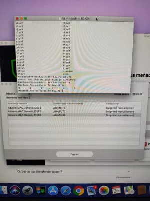

Bonjour, suite a une analyse antivirus, mon logiciel a détecté des fichiers a supprimer dans les répertoires /dev/fd/45 & /dev/fd/70 & 75. Le soucis c'est que depuis le terminal dans le dossier FD je ne trouve aucun autre dossiers (voir PJ). Est ce que quelqu'un peut me dire comment atteindre les fichiers ?
Merci d'avance.

Salut,
Antivirus.... :banghead:
J'en connait qu'un c'est Malwarebytes ==> https://fr.malwarebytes.com/mac/
(doublé par Locke :coucou:)
Sans doute un popup de l'antivirus quand il était sur internet. Donc une fausse publicité, je parie dessus ;)
Merci pour vos réponses, Malwarebytes est celui que j'utilise pour la détection en complément de mon antivirus BitDefender.
Ras sur Malwarebytes, du coup je peux considérer que c'est rien de grave ?
Honnêtement tu peux virer ce logiciel, il ne te sert à rien, ne te protège de rien, car Malwarebytes est largement suffisant. Juste par curiosité tu installes et lances EasyFind et tu taperas adware.mac.generic s'il n'affiche rien, ne trouve rien, alors ton Bitdefender est un menteur.
Il n'a rien trouvé ;)
Par acquis de conscience, fais en plus un rapport Etrecheck.
Alors ton Bitdefender ne te sert à rien et génère de faux rapports d'alerte, car je maintiens qu'avec EasyFind, le moindre fichier adware.mac.generic aura été affiché ! Comme Malwarebytes ne trouve rien non plus, alors ton antivirus peut faire un passage par la Corbeille.

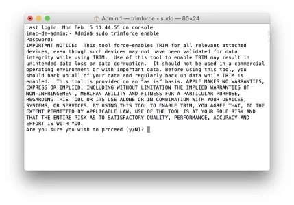

Ah oui, il serait souhaitable d'activer le Trim...
Informations des disques : disk0 - Samsung SSD 850 EVO 250GB 250.06 Go (SSD - TRIM : Non)
...il faudra lancer le Terminal, puis faire un Copier/Coller de cette commande...
sudo trimforce enable
...tu valides avec la touche Entrée. Ton mot de passe sera demandé, il faut le taper en aveugle, car il ne s'affichera pas, puis tu auras cet écran...
...tu appuies sur la touche Y (yes), tu attends la fin des opérations et tu redémarres, le Trim sera activé.
