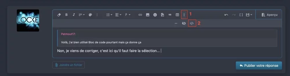

Merci de mettre les copies de compte-rendus de Terminal entre des balises de "Bloc de code". On les trouve dans la barre d'outils, en dessous des trois petits points :

Voilà, j'ai bien utilisé Bloc de code pourtant mais ça donne ça
