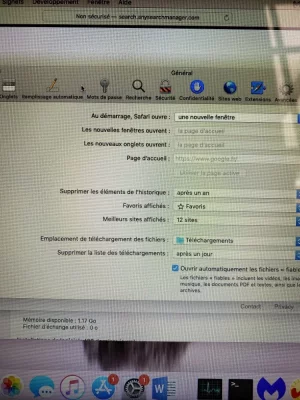

Après de multiples tentatives, je n’arrive toujours pas à supprimer le navigateur Yahoo...
voici ce que j’ai déjà pu faire:
  • suppression des extensions
  • installer malwarebytes en lançant une analyse
  • recherche de fichiers cachés du moteur « any search Manager »
pouvez-vous m’indiquer vos manipulations car après plusieurs recherches sur les différents sujets, je n’ai pas trouvé la solution à mon problème..
Merci de votre aide !
    200,1 KB · Affichages: 155
Effectivement, Etrecheck semble avoir résolu mon problème :)
Perso: Après avoir eu le rapport d’Etrecheck, il y avait plusieurs profils de configuration installés (dans le lien il y avait dans une série de mots: « search ») j’ai donc supprimé ces profils puis redémarrer le poste. J’ai ensuite été dans préférences Safari, je pouvais à nouveau éditer mon choix en page d’accueil (qui était grisé).
Merci à vous ! En espérant que ça puisse aider les prochains :)
