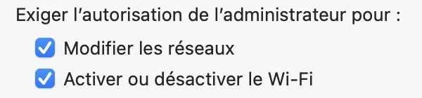

Pas n'importe qui :
Mais ce n'est peut être pas suffisant pour notre ami... ;)
