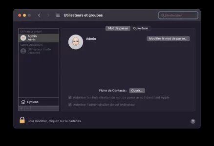

Bien sûr que oui. Exemples depuis Macintosh HD/Préférences Système/Utilisateurs et groupes...
Session unique avec mot de passe au démarrage...
Session sans mot de passe...

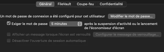

Et dans Sécurité et Confidentialité c'est comme ça :

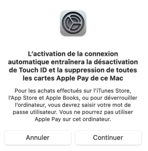

Information : J'ai réussi à rendre possible cette option qui était manifestement impossible car le FileVault était activé. Le problème maintenant est qui si je souhaite supprimer le mot de passe de démarrage cette fenêtre m'informe des conséquences suivantes.
