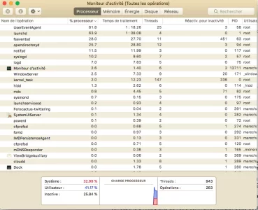

Bon je pense avoir réussi, en supprimant mon disque de sauvegarde. Mais pas de changement ...

Si quand même : fseventsd a nettement diminué (this is the filesystem events daemon, which is used to monitor changes to the filesystem and is used by Time Machine to back up only changed files)

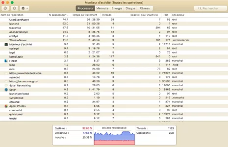

Voici ce que ça donne tout ça désactivé. Sais-tu ce qu'est le UserEventAgent ? J'ai l'impression que c'est ça qui me consomme beaucoup d'énergie ...
