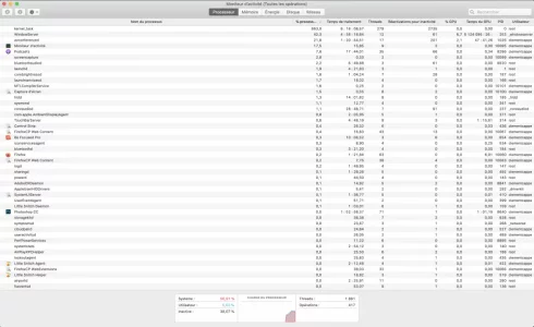

J'ai de gros problèmes de surchauffe et donc de performances ( kernel_task )dans 2 cas de figures :
1. Dès que je connecte le moniteur : j'ai essayé sur les port thunderbolts de gauche et de droite, connecté à droite le problème arrive plus lentement mais prend la même ampleur en quelques dizaines de minutes de travail.
2. Dès que j'utilise la fonction Sidecar pour utiliser un Ipad Pro 11" 2018 en tablette graphique ( même problème pour la connexion sans fil et USB ).
Donc Sidecar+Moniteur ça tourne mal en 5 minutes
Une piste sur la.les raison.s de cette surchauffe permanente?
Je mets un screen du moniteur d'activité avec une belle perf de Kernel_Task. Mon record étant à 1400% du CPU o_O

Bonjour Sly,
As tu fait une clean install ? Ou bien as tu rapatrié les données d'un ancien Mac, quand tu as eu ce modèle 2019 ?
J'ai rapatrié mes données d'un ancien Mac.. Je vais commencer par faire une clean install
Et je reviens ici si ça persiste !
Merci beaucoup pour ta réponse.
Bonopi
5 Août 2020
4
28
Une fois le formatage fait puis l'OS installé, n'installe plus rien, contente toi d'utiliser les applications de basse et fais des tests avec ton 2e écran.
Après la clean instal, le problème de surchauffe générale est résolu, j'ai réinstallé petit à petit les logiciels que j'utilise.
Le problème de performance avec Sidecar est encore présent, je pense plus aux interférences entre périphériques sans fils. C'est un problème connu lors de l'utilisation de sidecar sans fil.
Ça disparait chez moi lorsque l'ipad est branché en USB !
C'est tout a fait supportable d'avoir un fil en plus sur le bureau :)
Merci beaucoup Sly54 !
