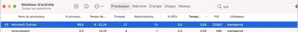

j'ai un MacBook Pro 13' 2018 sur OS 11.1 dont la batterie se vide anormalement vite et qui surchauffe (les ventilos tournent à plein régime). J'ai été voir dans le moniteur d'activité et Outlook, de la suite Office, accapare 92% du processeur... Et lorsque je quitte Outlook, tout redevient normal. Les ventilos s'arrêtent. Mon compte mail étant sous Microsoft chez mon fournisseur d'adresse mail, je préférerais rester sur Outlook.
Quelq'un aurais une solution ?

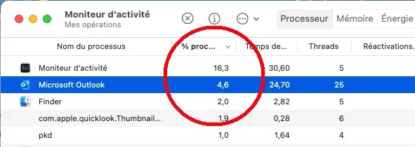

En tout cas, chez moi (Outlook en version 16.45 sous Big Sur 11.1) je ne note rien de tel :

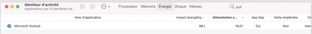

Je suis également en 16.45 et en IMAP.

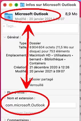

Après avoir quitté Outlook, supprime le dossier com.microsoft.Outlook qui se trouve dans ~/Bibliothèque/Containers (si tu as des doutes ou des angoisses, tu peux te contenter de le renommer, par exemple com.microsoft.Outlook-ex, ça a le même effet mais c'est facilement réversible si jamais).

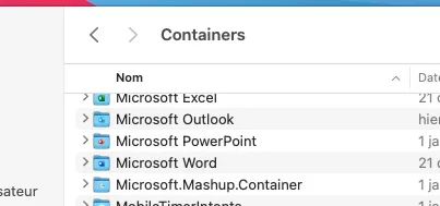

Merci pour la proposition, malheureusement ce fichier est introuvable. Je n'ai trouvé que com.microsoft.OsfWebHost.
Peut-être parce que c'est la suite 365 ?
