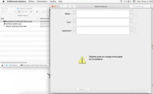

Lorsque je l'ouvre l'utilitaire de la tablette je tombe sur une fenêtre vide avec "Tablette prise en charge introuvable sur le système" (cf. photo 1).
De même Wacom Desktop Center ne reconnait aucun appareil connecté.

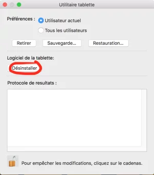

J'ai essayé à plusieurs reprises de désinstaller le pilote Wacom à partir du logiciel (je suis allée dans utilitaire tablette et j'ai cliqué sur "désinstaller" ? cf. photo). Seulement cela ne fonctionnait pas. Et je me suis rendu compte que la totalité des fichiers Wacom n'avait pas été supprimée.
Je vais tout de même essayer à nouveau.
Ensuite j'ai tenté plusieurs fois de désinstaller le pilote Wacom manuellement. Cela ne fonctionnait pas non plus.

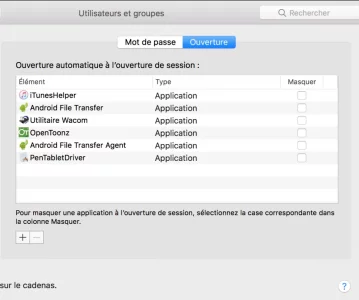

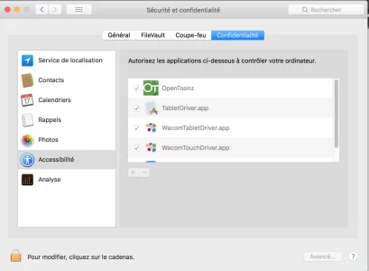

Le fichier qui sort sous le nom de "com.wacom.TabletDriver ", est-ce que tu ne pourrais pas l'autoriser à l'ouverture avec Utilisateurs et groupe et aussi dans Sécurité et Confidentialité (dans préférences systèmes ? )
Je t'envoie deux captures d'écran de mon ordinateur de Utilisateurs et groupes et Sécurité et Confidentialité.

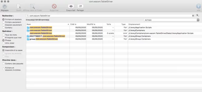

En fait le fichier qui porte ce nom est apparemment un raccourcis... j'avais pas fait attention... je te mets ma capture d'écran de mes recherches...

Est-ce que tu avais déjà essayé de désinstaller et réinstaller le driver ? (et manuellement, c'est à dire, une fois que tu as désinstallé le pilote, tu supprimes TOUS les éléments restant de wacom qui n'ont pas été correctement désintallés grâce à EasyFind. J'ai suivi cette méthode :
et surtout j'ai fait attention à redémarrer mon ordinateur entre chaque étape c'est à dire:
-après avoir supprimé avec le logiciel le pilote j'ai redémarré mon ordi.
-après avoir supprimé tous les fichiers restants manuellement grâce à EasyFind et vidé ma corbeille j'ai redémarré mon ordi
-après avoir installé le nouveau driver j'ai redémarré mon ordi
-après avoir accordé l'autorisation au Driver sur Utilisateurs et sur Sécurité et Confidentialité dans préférences systèmes j'ai redémarré mon ordinateur
(c'était long !! mais ça vaut le coup)
