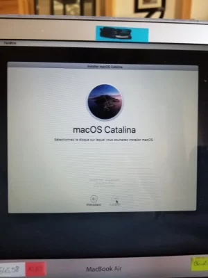

je reviens vers vous pour cette installation. La clé est faite mais lors du démarrage sur la clé le disque interne du mac n'apparait pas. Je procède comment ?
Ah oui méa culpa, c'est un air pas un pro comme je l'ai écrit plus haut.

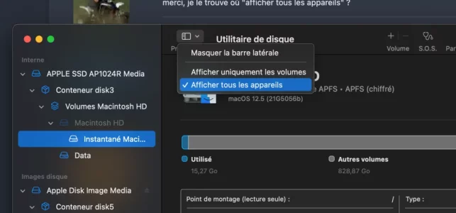

Avant de lancer l'installateur de macOS il faut préparer le disque : lancer l'utilitaire disque, activer "afficher tous les appareils", sélectionner la racine du disque, effacer avec schéma GUID et format macos, quitter l'utilitaire disque, et enfin lancer l'installateur macOS..
