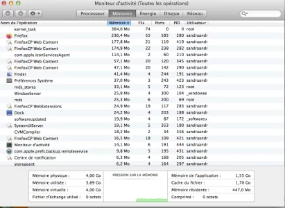

pour ce qui est de la RAM, je suis presque au taquet. Le passage à 8Go (j'ai lu sur un autre forum que ça fonctionnait) permettrait de soulager les swaps disque non ?
D'après Mactracker, c'est 6 Go --> Maximum Memory 6.0 GB (Actual) 4.0 GB (Apple)
Mais à voir ta copie d'écran, la pression mémoire est encore en vert, pas de swap.

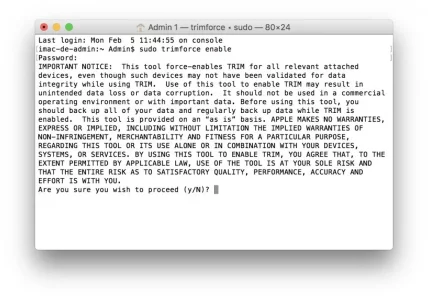

disk0 - CT240BX500SSD1 240.06 Go (SSD - TRIM : Non)
...il serait judicieux d'activer le Trim. Il faudra lancer le Terminal, puis faire un Copier/Coller de cette commande...
sudo trimforce enable
...tu valides avec la touche Entrée. Ton mot de passe sera demandé, il faut le taper en aveugle, car il ne s'affichera pas, puis tu auras cet écran...
...tu appuies sur la touche Y (yes), tu attends la fin des opérations et tu redémarres, le Trim sera activé.
