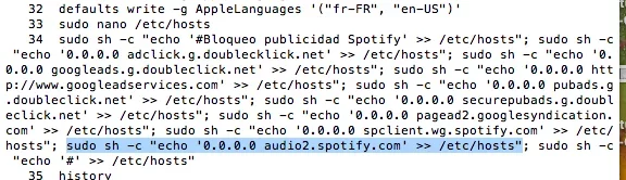

Merci, j'ai fait apparaitre l'historique et effectivement je la retrouve, il suffit que je la supprime ? Et c'est tout ce que j'ai surligné là ?

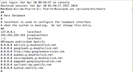

Voilà ce que ça me donne,
Ensuite je rentre "sudo cp /private/etc/hosts /private/etc/hosts_save" c'est ça ?

Donc c'est bon, on ne va garder que les 9 premières lignes du fichier.
3 commandes à passer, j'ai rajouter la deuxième qui te permettra de vérifier que le fichier est bien sauvegarder. Si tu vois bien le même contenu de fichier sans message d'erreur. C'est que la sauvegarde est ok et tu peux passer à la 3ème.
La 4ème commande devrait t'afficher un fichier tout propre :)

Lorsque je mets la troisième, ça me met : "permission denied"
Effectivement, petit loupé de ma part (et j'avais mis 2 fois le nom du fichier ...)
Cette version devrait marcher
head -9 /private/etc/hosts_save | sudo tee /private/etc/hosts
cat /private/etc/hosts
