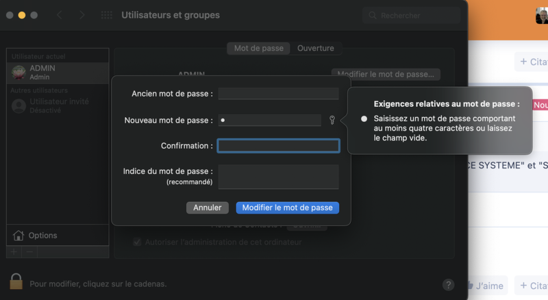

Alors là je n'y comprends plus rien. Mon compte est bien ADMIN et lorsque je rentre la lettre "a" dans nouveau mot de passe ça dit qu'il faut que je rentre au moins 4 lettres
M'étonne pas, Apple a dû trouver ça trop simple et rajouter cette exigence dans les versions récentes de macOS.
