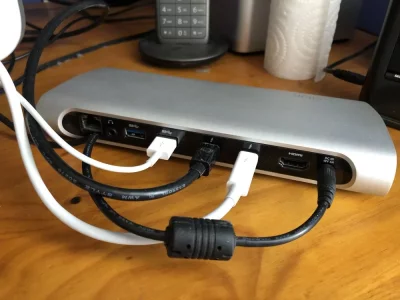

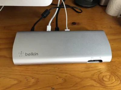

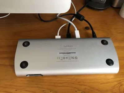

J'ai un dock Belkin "Thunderbolt 2 express dock" modèle hd f4u085, connecté en Thunderbolt sur mon iMac 27 pouces mi 2011 qui n'a pas d'USB3. On en trouve d'occasion.
Voila à quoi ça ressemble:
