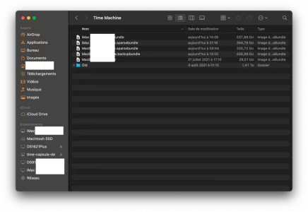

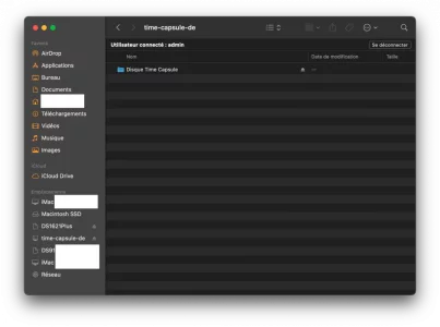

Capture d’écran 2021-09-11 à 22.28.53.pngCapture d’écran 2021-09-11 à 22.29.16.png
Les sauvegardes sont faites dans des images disques (.sparsebundle ou .backupbundle en HFS+ ou AFPS), et on peut sauvegarder plusieurs Mac sur la même time Capsule. Voir mettre d'autres fichiers, je conseil de créer des sous dossier.

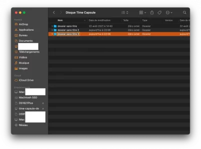

Par exemple sur un NAS:

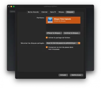

Oui voir les captures plus haut, j'ai édité le message entre temps. Par contre la, les sauvegardes seront à la racine du disque.
Il faut cocher "activer le partage de fichiers", puis choisir la sécurité:
