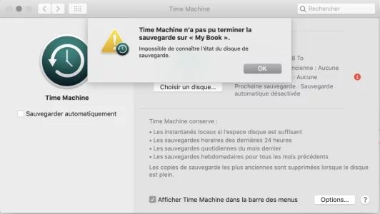

Problème d'installation de mon disque de sauvegarde WD MY BOOK pour sauvegarde Time Machine.
Disque externe neuf, effacé et reformaté en Mac OS étendu (journalisé) avec l'utilitaire de disque.
iMac sous MacOS Mojave mais ordinateur restauré et anciennement sous Catalina je crois. Le problème viendrait de là ?
Merci.

Une petite photo du message d'erreur pour nous aider à comprendre ?
    88,7 KB · Affichages: 79
    331,3 KB · Affichages: 90

Il est possible que tu aies conservé les deux volumes de Catalina si le retour vers Mojave s’est mal fait.
Va dans ke terminal qui se trouve dans Applications > Utilitaires >Terminal et passe la commande
diskutil list
Pour poster le retour de commandes, tu copies le résultat complet.
Puis, dans le message de réponse du forum, tu cliques, dans le bandeau du haut, sur le bouton représentant trois points et une flèche orientée vers le bas (à droite des smileys);
Enfin tu choisis > Bloc de Code < dans le menu déroulant (et non seulement Bloc);
Et tu colles le(s) résultat(s) dans le pavé du bloc...> Continuer.

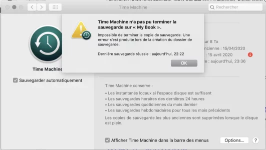

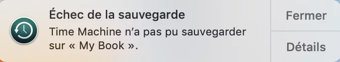

Bonjour Oyapoque, nouveau bug de sauvegarde hier soir...
    336,5 KB · Affichages: 75

Membre supprimé 1138547
Invité
Ce n’est que des fichiers système. Pas de données personnelles.
Avant de supprimer peux tu passer pour un dernier contrôle
diskutil ap list
Qui détaillera le conteneur APFS.
Je pense que le bug est dû au fait que le disque remonte.
Tu peux le démonter comme hier
diskutil umount disk2s1
