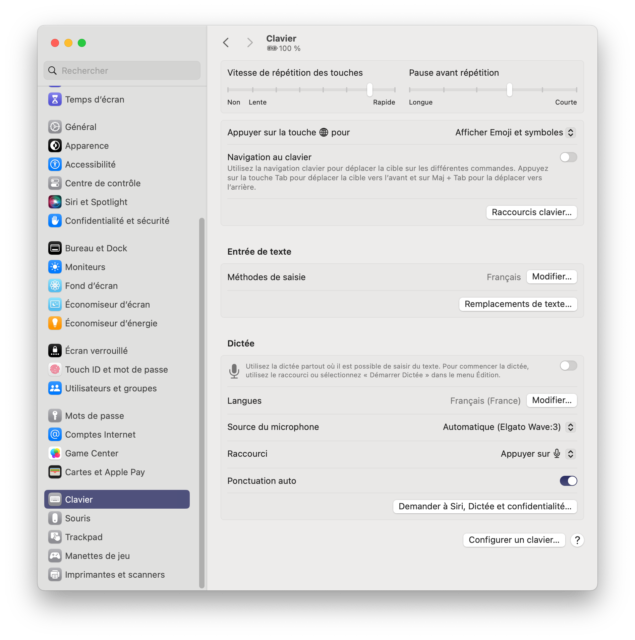

Normalement, tu dois choisir Français – PC dans Préférence Système -> Clavier -> Méthodes de saisie.
Merci pour ça, j'ai dû redémarrer mon mac pour que ça fonctionne, mais toujours un léger problème. Toutes les touches correspondent maintenant sauf les < et > qui sont à la place du ² et n.

Tout d'abord j'était avec un clavier Apple et donc dans les configurations du clavier, il était en belge ce qui correspondaient bien aux touches de l'ancien clavier. Puis je suis passé sur un clavier français, donc j'ai été dans les configurations du clavier pour le mettre en Français-PC, mais ça n'a pas fonctionné. J'ai finalement supprimé la configuration belge et redémarrer mon mac, ce qui tous mis en place. Mais bon après le < et ² était inversé (ce qui est apparement un problème fréquent sur mac, ça peut parfois être le @ et les < qui peuvent inversés), et j'ai pas vraiment trouvé une solution réelle pour régler ce problème à part redémarrer son mac et espérer que ça les remettent en ordre. Chez moi ça a fonctionné.
J'espère avoir aidé quelqu'un.
