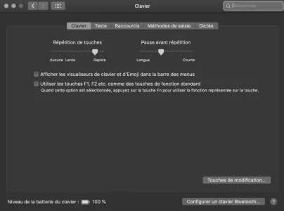

Peut-être sont-elles configurées en touche de fonction standard, il faut aller voir dans les préférences systèmes/clavier je crois.
    297,9 KB · Affichages: 186

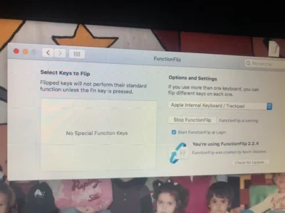

Alors voila
Logiciel ( function flip )Il m’a dit que je n’ai aucune fonction spéciale

Tu as bien fait ça : "FunctionFlip requires that "Enable access for assistive devices" be checked on the Universal Access pane in System Preferences."
Autrement je dirais de contacter l'éditeur.
Alors je n'ai pas d'autre idée pour ton logiciel.
