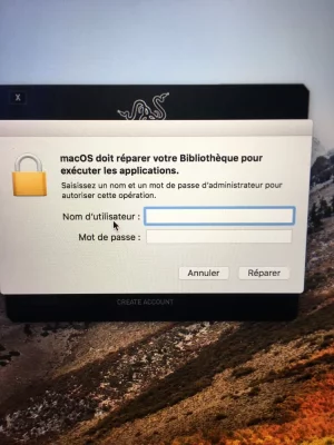

Bonjour, pitié aidez-moi...
J'ai simplement voulu changer le nom de ma session en allumant mon macbook pro
Cependant une fois fait (dans utilisateurs et groupe > clique droit), je redémarre, ouvre cette session (son nom a bien changé) mais absolument tout à disparu, je n'ai plus mes dossiers, mon fond d'écran, vraiment tout a été supprimé on dirait. Avant de cliquer sur ma session et entrer mon mot de passe j'ai pourtant mon fond d'écran d'avant flouté derrière, c'est juste en confirmant le mdp, la session s'ouvre, que c'est comme si j'étais sur une session invité.

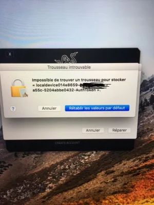

De plus des messages d'erreurs que je joins dans ce post sont affichés, peu importe ce que je rentre comme infos, ça ne marche pas
J'ai tellement peur d'avoir tout perdu, mon mac est mon outils de travail et j'avais des fichiers très importants que je n'ai pas sauvegardé avant et dont j'ai besoin pour ma carrière pro
Aidez moi svp... Désolée si ce n'est pas clair je suis un peu bousculée

Hello, est-ce que tu as changé ton nom d’utilisateur dans là fenêtre de configuration du compte ? si oui je pense que tu as brisé la librairie de ton compte. Les données ne sont pas endommagées, et seront surement récupérables, mais il faut refaire un compte Admin Je pense et ensuite aller piocher les données sur l’ancien compte.
La methode la plus simple que je vois comme ça :
Tu démarres ton ordinateur en appuyant sur Cmd + S
Ensuite tu tombes sur le mode simple utilisateur.
ton clavier ne sera plus en AZERTY mais en QWERTY
Les touches changent :
, équivaut à m
+ équivaut à /
) équivaut à -
une fois sur cette page tape le code suivant :
 /sbin/mount -uw /
Ensuite
 rm /var/db/ .AppleSetupDone
ensuite
 reboot
Ton ordinateur doit redémarrer, comme si il à été sous les paramètres d’usine, re-configure le Mac, ne met pas d’AppleID etc.. le minimum syndical pour arriver sur un Finder Propre, ensuite tu pourra trouver dans le chemin suivant :
/Users/
ta session que tu as plantée, et normalement récupérer les fichiers dessus, aussi, tu pourra retourner dans les réglages utilisateur pour remettre le nom de session d’origine, peut être que ça rétablira la session, mais avant récupère un maximum de données avant d’aggraver ton cas.
