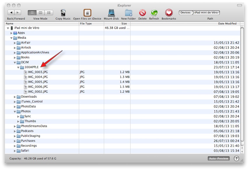

J'ai testé sur un iPAD mini
Avec iExplorer j'ai pu ajouter sans souci une image de plus dans le dossier correspondant à la pellicule
Mais... l'iPAD ne s'en aperçoit pas et en consultant le contenu de la Pellicule sur l'iPAD la photo ajoutée n'apparait pas.
